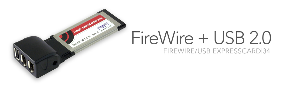

    by VJ_Reality » Wed Dec 24, 2008 7:31 pm
    PROBLEME REGLER ENFIN ^^ ( si un Moderateur pour changer le sujet du TOPIC en mettant (REGLER) ou autre celon votre devise ;) )
    Alors pour ceux qui aurais ce probleme avec le MACBOOK Pro voila ma solution ( bah aprés avoir tout testé je vous dit pourquoi sa marche ;) ) :
    Je me suis pencher sur plusieurs choix et plusieurs test différent et voila celui qui marche niquelet qui est compatible mac osx ^^
    Par contre j'en ai eu pour 76euros, beaucoup moins cher que de racheter un camescope DV ^^
    bref je suis enfin heureux de pouvoir utiliser mon camescope en temps reel avec modul8 et de pouvoir utiliser mon disque dur externe F800 en meme temps...
