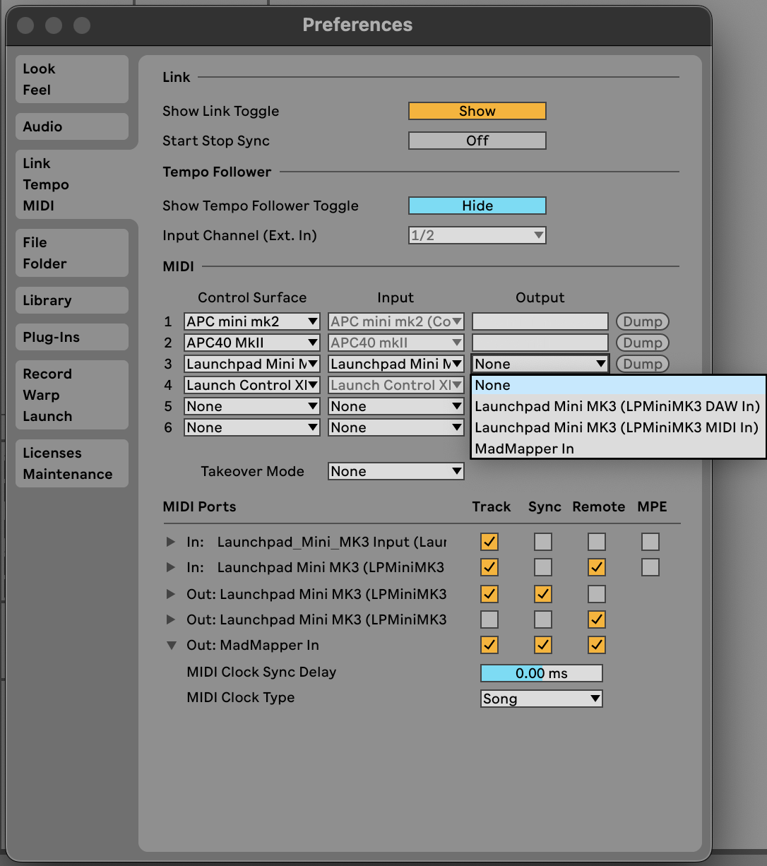

    Indeed, Ableton Live changes the mode of the Launchpad Mini Mk3 by default, without changing the prefs. To get MadMapper Surface Control module to work again, I have to set the output of the Control Surface of this device in Ableton to "None" and reload MadMapper module so it sets back the device in the proper mode.
    Screenshot 2023-11-14 at 09.27.22.png (293.71 KiB) Viewed 7974 times

    Si tu n'arrives pas à empêcher Logic Audio de changer le mode du device, ça marchera pas avec MadMapper. On peut rien y faire. Quand le module démarre dans MadMapper il passe le device en mode "programmer" avec un SysEx. Si logique le rechange, ça marchera plus dans MadMapper.
