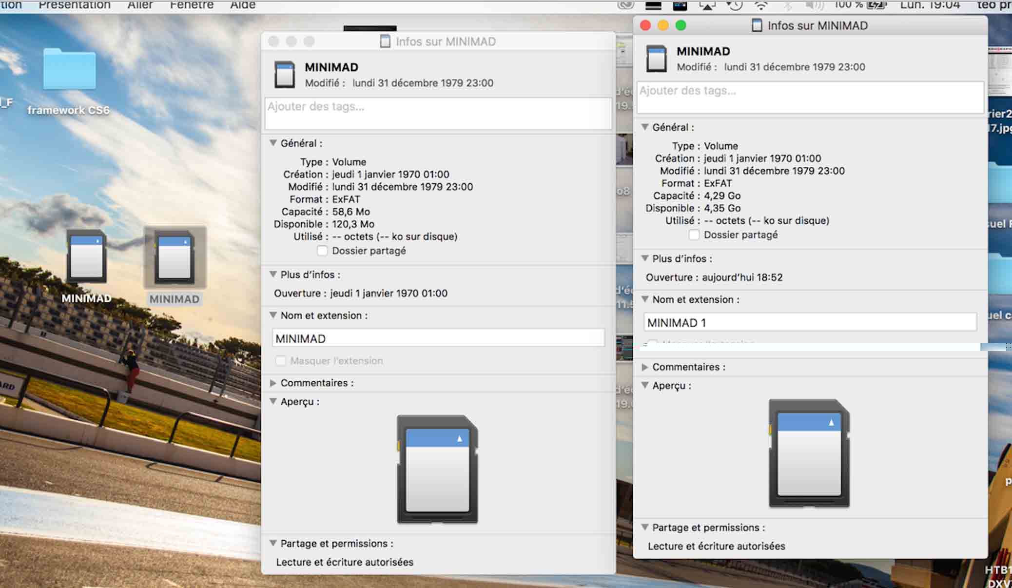

    Actuellement quand je branche la carte SD j'ai 2 partitions visibles une de 50MO et une de 4GO , si je fait le calcul il reste 3GO non visible , je présume que cette partition invisible est destinée au fonctionnement du minimad.
    j'avais des messages d'erreur qui me disaient que madmapper ne reconnaissait pas la carte SD j'ai donc formaté les 2 partitions en EXFAT .

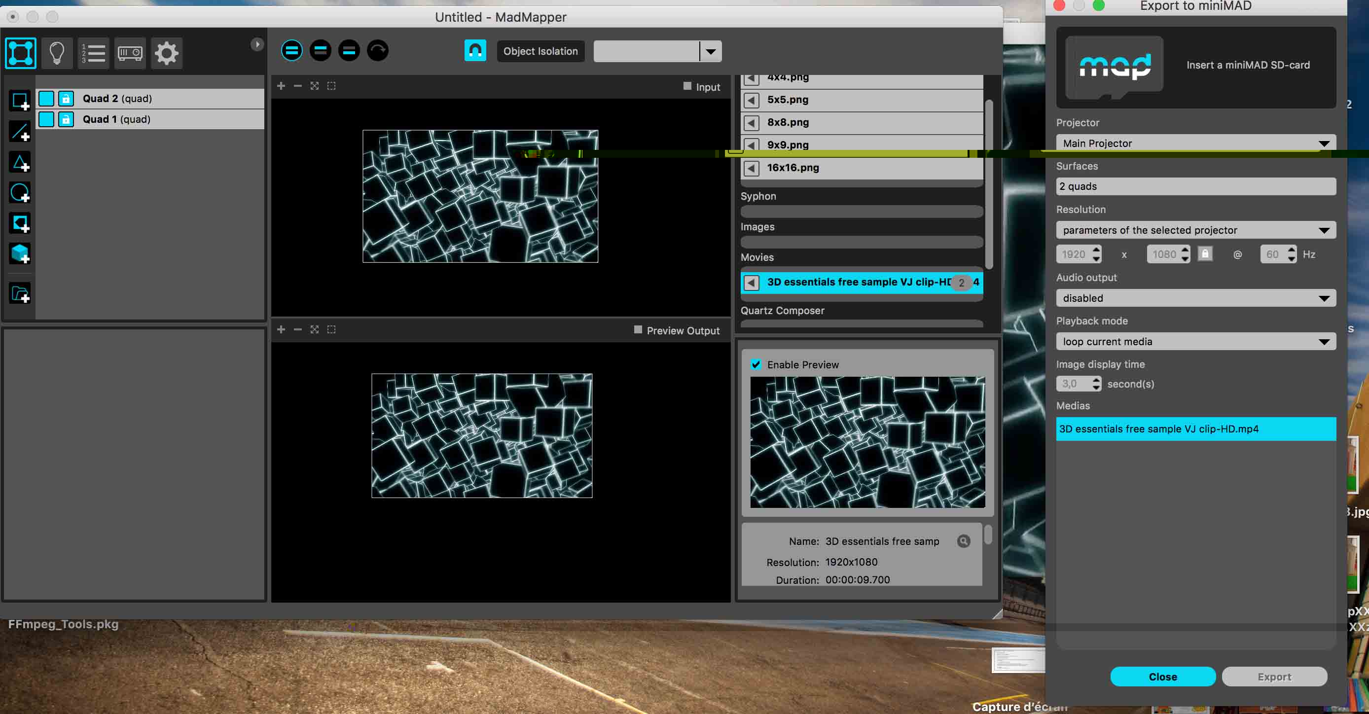

    Quand je vais dans FILE : EXPORT TO MINIMAD , la fenêtre s'ouvre , le bouton EXPORT à coté de CANCEL, le bouton reste en blanc.
    EN haut de cette fenêtre (EXPORT TO MINIMAD ) avec le logo de la carte micro SD il est marqué INSER A MINIMAD SD CARD ( Voir photo)
    Alors cela vient il du formatage des 2 partitions en EXFAT de la carte SD que madmapper ne la reconnais pas ???
    je ne sais plus quoi faire ... je vous joint egalement une photo des informations des 2 partitions de la carte SD si ça peux servir.
