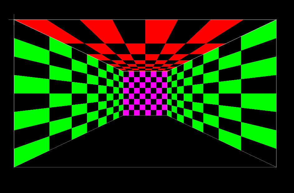

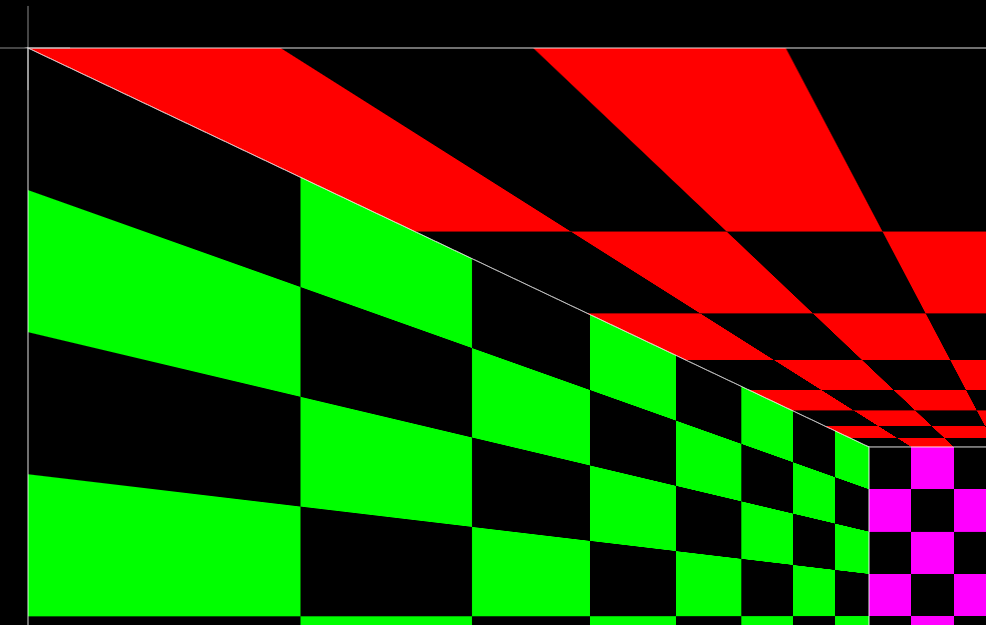

    truc de base qui match pas,j'essaye de reproduire un damier en 3 D
    et la quad supérieur en rouge ne s'aligne pas sur les deux vert de droite et de gauche

    Bonsoir,
    C'est normal, car les quads sont "perspective correct" ce qui signifie que sur une scene réel sur des vrais objets et donc avec une vraie perspective ça marche et que la scene que tu a crée est impossible concretement dans une vraie scene tridimensionnel.
    (Dans ce cas on peu utiliser le mesh warping pour tricher si on est pas dans une vraie perspective).
    Boris.

    ok, effectivement, j'ai modélisé un cube et ôter sa face avant, pris une petite photo et retenter un mapping des faces internes, ça match, merci bien
